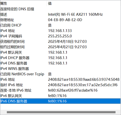

感谢配合,如下图:
添加端口--standard tcp/ip--输入打印机ip地址(如下图)
下一步,下一步,直到完成,然后请重新测试打印,谢谢。

按照您说的方法添加了端口,如下
但打印测试页还是不行,没反应。如下图所示:
