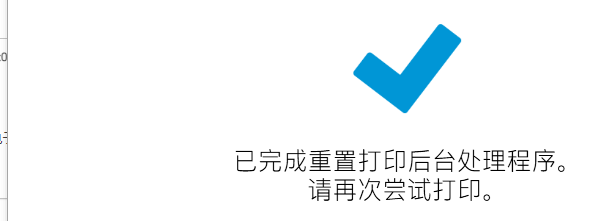

5.进入HP support Assistant的故障排除页面,点击打印作业状态检查,显示重置后台程序以后,一切如故还是同样问题状体

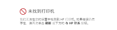

6.进入打印机脱机检查,显示找不到打印机
