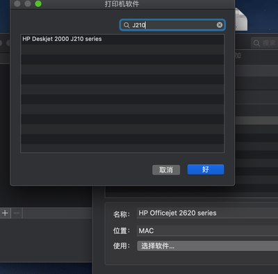

4个帖子(共 10 条)
hp officejet 2620在 MAC 10.15 可以扫描,但是不能打印,一直提示正在等待打印可用,使用了hp的官网驱动,都没有用,贵公司能不能解决一下。
并且也没有你说的J200,只有J210,麻烦工程师确认一下这个安装包,到底是否包含J200,可以吗,要严谨啊,小伙子。
装了J210后,依旧出现老现象。

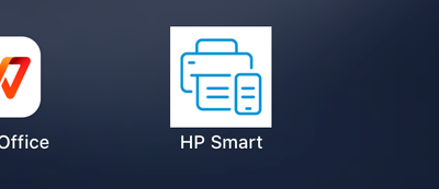

9个帖子(共 10 条)
通过这个
更不发现不了打印机
