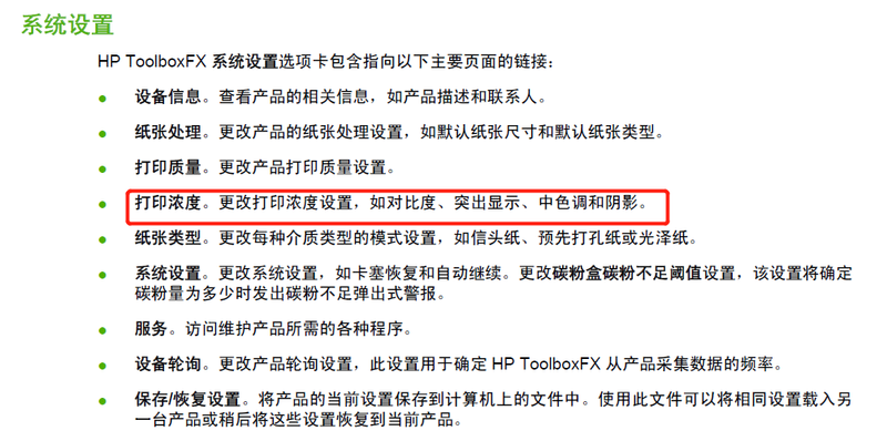

您好
安装打印机完整版驱动(通过工具箱)或电脑上打开一个浏览器,地址栏中输入打印机ip,回车(登录打印机网页),选择系统设置,具体如下图:
调整打印浓度后,请重新测试打印效果,谢谢。

您好

您好
麻烦请在电脑上打印hp 工具箱。
或者点击电脑的开始--程序--hp--hp toolbox。
然后按上图选择相应选择,调整打印浓度即可。
操作过程中遇到问题,可以发图片给我,谢谢。
