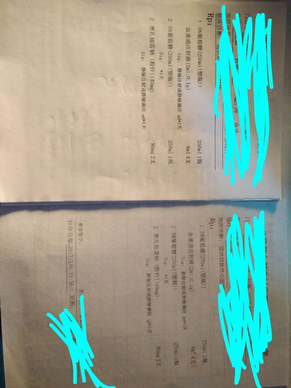

新买惠普2132打印机打印处方,处方下边的患者签字等打印不出来,怎么回事?以前用DS700针式打印机还可以,如图:上边边是2132打印效果,下边是DS700在同样设置下的打印效果,怎么办?355195697930279977.jpg

您好
请确认签字是否是黑白的,如果和其它文字颜色相同,但打印不了,可以通过替换驱动的方式测试
方法:
电脑上打开设备面板--设备和打印机--添加打印机--添加本地打印机--下一步--选择正确的端口--下一步--厂商选择hp--型号选择 hp deskjet 9800即可。
如果签字是其它颜色,建议检查墨盒(彩色墨盒)是否正常,或更换彩色墨盒测试

谢谢。泡论坛已经用Deskjet 1000-J110a驱动替换成功,现在打印无问题,可是装的2132软件无法用了,就无法扫描。还有更完美的解决方案吗?

您好
第二个问题先通过软件调整一下打印边距
如果仍有问题,可通过hp laserjet p1108驱动测试一下,谢谢

HP2132完美解决 谢谢,,,,,hp1020问题依旧,添加1018 和1022都试过了,还不行,

您好
如果替换驱动仍无法解决问题,只能在应用软件中调整。

可以用Deskjet 1000-J110a驱动代替吗?Grid++Report报表插件很恶心的,打印首选项里更改对他无效,在应用软件中调整好下次打印又恢复默认状态,每次打印都要调整,太恶心了

您好
不可以的
或者下载hp laserjet 1010的驱动,手动安装测试一下,谢谢。

1010  1012   1015驱动装上不打印:manhappy:如果驱动能右偏移4CM 完美

您好
可参考以下两个链接:
http://h30471.www3.hp.com/t5/forums/forumtopicpage/board-id/Install/message-id/39729#M39729
http://h30471.www3.hp.com/t5/forums/forumtopicpage/board-id/Printing/message-id/206489#M206489
