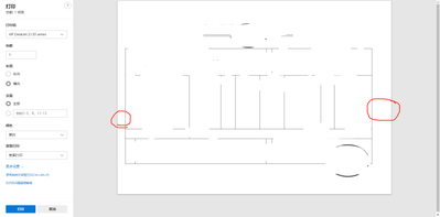

A4纸纵向打印word文件时没有任何问题,但是横向打印PDF文件时发现预览的时候打印的内容偏左,打印出来的内容也偏左

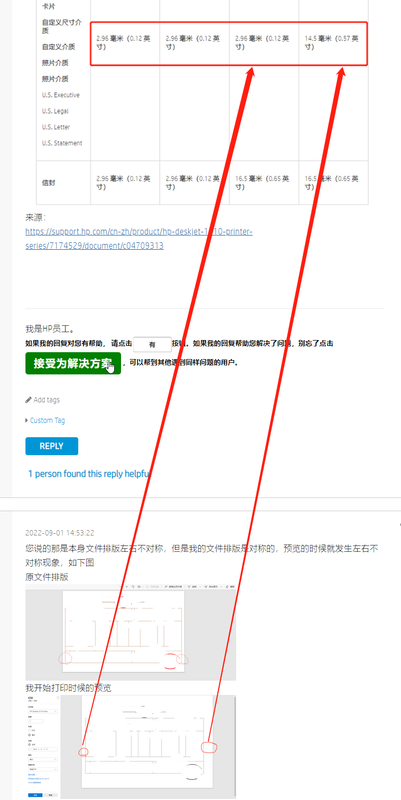

您好
如下图:
1和2边距相等,所以纵向打印没有问题。
3和4边距不相等,所以横向打印位置不对称。

您说的那是本身文件排版左右不对称,但是我的文件排版是对称的,预览的时候就发生左右不对称现象,如下图
原文件排版
我开始打印时候的预览
这样的话怎么解决

您好
不管电脑上如果设置横纵向,打印机始终是短边方向进纸。
所以,总有一条短边的边距在14.5mm。

您好
两边可以都设置成14.5mm。
也就是取最大边距,即可保持对称。
