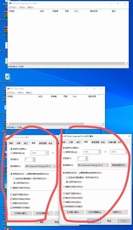

惠普4203cdn激光打印机的问题“冷却”“固件包升级”“加装纸盒A5、A4”打印等问题
惠普4203cdn激光打印机
型号:惠普4203cdn激光打印机
选配:双纸盒
纸盒2:A4
纸盒3:A5
WIN:WIN10 64
链接方式:USB
使用场景:医院及医院自助打印服务
使用方式:在驱动下设置2个虚拟打印机,分别把A4和A5推送至纸盒2\3,分别打印
遇到的问题如下:
1、客户选择相关PDF、gne等格式的文件打印,打印机出现挂文档、卡死的状况。
2、在A4和A5的虚拟打印机驱动下,疯狂按切换打测试页。5-10张后出现挂文档,显示“打印机冷却,暂停打印”,需要等15分钟-30分钟。不断循环。
3、官方技术,提出建议:修改权限、恢复出厂、更新固件;但是下载固件包为“bdl”格式,无法打开,无法更新固件。
以上,是我遇到的问题,希望大家踊跃给个解决方案。
1、怎么设置推送不同的纸盒打印A4、A5,不会冲突。
2、怎么解决冷却的问题,起码支持50张以下连续打印。(一般情况下,客户根据自身需求打3-5张检验单)
3、用什么软件打开BDL格式的固件包进行升级。

6个帖子(共 7 条)
打印机提示打印机提示系统提示系统提示
当系统、驱动、配置,正常的情况下。
WIN系统提示错误,打印机并没有显示错误,但打开菜单-状态,会有一些打印文件挂在打印机内。需要手动把纸盒抽出插入  或者 重启打印机;它才出来打印出来。
这个怎么解决?
