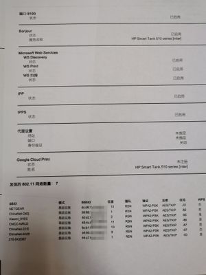

麻烦您在打印机就绪时,同时按住打印机面板上的无线键和信息键(i),马上松手。
然后,请将打印出的配置页,发图片给我,谢谢。

7个帖子(共 14 条)
惠普519打印机,经常WIFI断网

您好
从配置页来看,打印机网络状态是正常的。

这是重启后打印的网络配置页,当然是正常的。我已经说了,打印机重启后就会一切正常后,所以打印机管理页是可以进去的,几天后会自动断网,断网后就进不了管理页了,打印机也没有ip了。
这个很显然是不正常的,我怀疑是不是wifi模块的问题?
