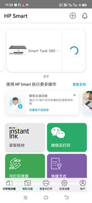

打印机设置好以后!可以正常打印!云打印!惠普app打印一切正常!但就是不能停时间长了!一半超过两个小时就需要重新启动机子!只要停一会不用!不管云打印还是惠普app都无法打印!云打印报错E7,惠普app连接不上打印机!

复印功能没有试!应该就网络问题两个小时后不能打印!wifi直连可以打印!
 两小时后就一直这样!打印机一直转圈!连接不上打印机!只有重新启动才能连接上!重启后云打印也不会报错!机器新机墨水是加满的

 请问下这是怎么回事呢!能不能给个解决的办法!两小时后选择添加打印机!可以搜索到机子!可就是连接不上!只有重启机子才可以!大神帮帮忙
