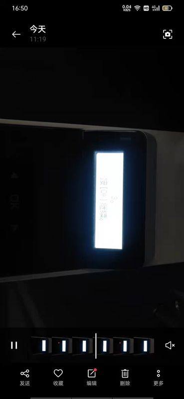

惠普M403d打印出来空白页
打印机液晶屏显示“非预期的纸张尺寸。将A5装入纸盘”,纸盘里是装有A5纸的,纸型设置也是对的,然后按OK打出来一张空白页

我试过了,把A5纸的方向换一下,打印出来就好了。但是有个问题我始终不明白,一排放着四台同样的机器,所有的设置都一样,为何只有这台存在这个问题,其他三台都没有这样的问题?
