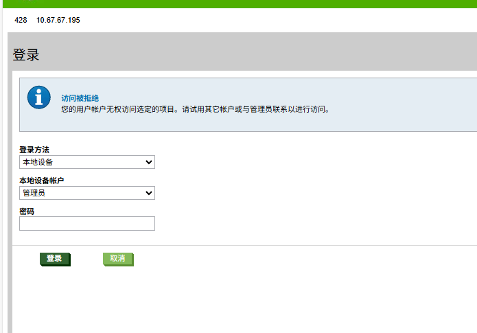

打印机可以打印,但是无法复印,提示需要登录,但是不知道是谁设置的密码,想进行重置密码,登录ip也提示需要登录,寻求解决方法。谢谢!

您好
以上问题,需要复位打印机后,再重新配置打印机。
复位前,请备份打印机上的设置信息。
如果打印机安装了字库条,需要关闭打印机,将字库条取下后,再复位。
复位方法:
开机,启动到1/8时按住hp logo不要松手(直到进入菜单)
然后选择 administrator -- startup options -- reset  -- continue --ok
谢谢
