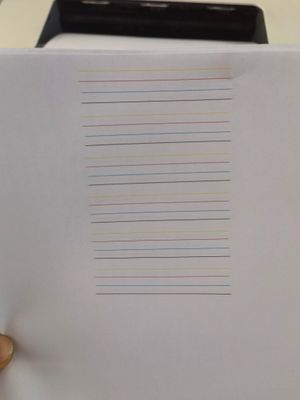

激光打印机开机自动打印彩色横线
HP M452DW
Linux
打印机无论连不连接电脑,每次休眠后和开机后
,唤醒就会打印3张有4根规律彩色线条的纸。

这个问题是更换打印机定影组件后,就出现这个问题了,刚开始是只打印一张,而且是关机重启后才出现,休眠后唤醒是没有的,现在休眠后唤醒也有这个情况出现了,固件也升过级了,恢复出厂设置也试了还是不行,请问是怎么回事啊?谢谢

您好!我今天重新安装控制板后,问题依旧,请问接下来应该怎么做啊?

您好
这个应该是硒鼓前门没有安装好,或者前门开关有问题,短时间内多次开关,才会出来这个引擎自检页.
建议重新安装一下硒鼓前门,如果还是同样情况,给打印机做个初始化试试.
关机,按住屏幕显示区域,右下角的位置不松手,  开机, 屏幕显示pre开头的英文,松手,等待打印机就绪后,再来测试一下.
