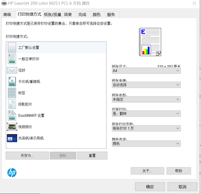

而通过 ‘打印机属性’ 设置后可以成功打印双面和多页:

现在的问题是,在软件中设置双面打印无效,只有在打印机驱动属性中设置才能生效;
其他设置如多页打印,在软件和打印机驱动属性中均能生效,但存在设置翻倍的问题,比如:
在驱动属性中设置每张纸2页,在软件中也设置为每张纸2页,结果打印出来是每张纸4页.......

1 重装打印机驱动,确认windows测试页可以正常打印后,打印机驱动不要做任何调整。
2 新建一个office word,输入内存使用其变成4页
3 如下图,word中选择手动双面打印即可。
4 打印一面后,手动翻转纸张,重新放回打印机,打印第二面。
如果哪一步操作遇到问题,请拍照或发图片给我,谢谢。
