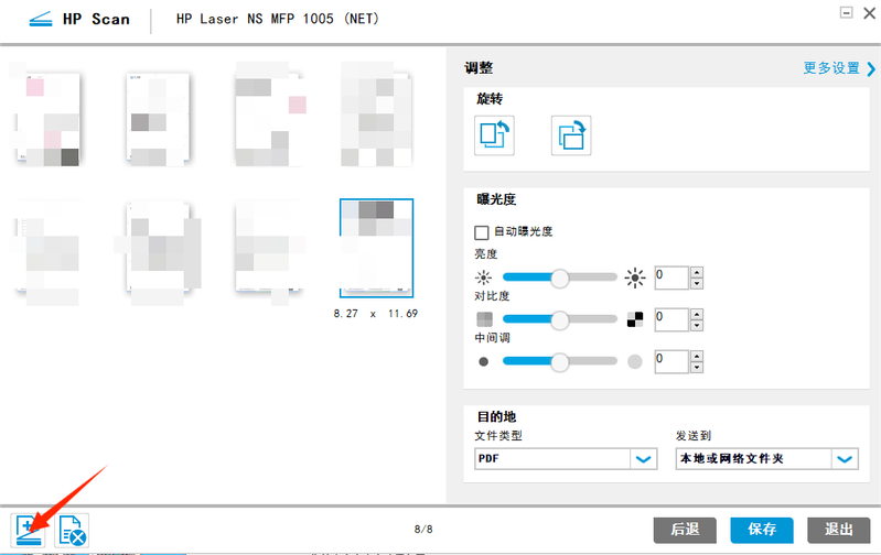

HP Laser NS MFP 1005w打印机使用官方的scan扫描程序扫描文件时,有时会扫描不上,点击程序左下角的新建图像-扫描后打印机有动作,但是打印机动作后图像未出现在扫描程序内。不是每次都不出现,有时候连续十多次扫描不到,有时候能连续扫描三四张图片后出现这种情况。点右下角新建图像点右下角新建图像点击扫描点击扫描打印机动作打印机动作然后不出现扫描结果(这是第一张图,没单独截图)然后不出现扫描结果(这是第一张图,没单独截图)

尝试了,上面的那个图就是通用驱动,也是一样,扫描是机器有动作,但是不出现图片。复印功能正常。打印机是使用无线网连接到路由器的。
