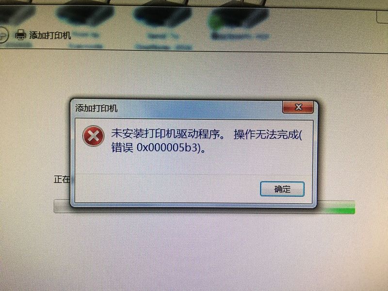

M126nw MFP 打印机卸载软件套件后,并按照提示重新启动计算机,重新安装套件提示:出现严重错误,无法使用产品。计算机已经重新启动过,还是不行,尝试手动安装驱动,提示错误 0x000005b3,换别的电脑安装驱动打印都没有问题,可见不是打印机故障。怀疑是软件套件未卸载干净导致,导致无法重新安装驱动。也尝试使用诊断工具也解决不了。还是驱动打不上微信图片_20220104105353.jpg微信图片_20220104105358.jpg

楼上说的方法基本都试过了,无效。安装和卸载都是用HP提供程序进行,完了程序安装目录文件夹也删除了
再不济也是注册表方面没有删除干净,有没有提供注册表残留清理的工具。
下面补个图是用USB连接打印机安装驱动错误。
