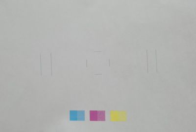

 这是按你的要求,打印的测试页,你看一下是否正常。上面的细线是彩色的,照片可能看不清。
用不同的手机微信云打印测试都这样。
word或者PDF文档打不出来,但如果截图,可以用微信发印图片。
用不同的手机微信云打印测试都这样。

您好
看到图片了,是打印机自身没有打印出黑色
手机,或者通网络内的电脑,打开浏览器,空白网页,地址栏中输入打印机ip地址进入设置界面
进入后--工具--实用程序--清洁墨盒,连续做3~5次,然后打印诊断页,看看是否有黑色的色块,是否清晰
如果有黑色,您重新用微信来打印试试,应该就正常了
如果清洁后,依旧没有黑色,考虑打印头问题,或者是管道进空气,建议联系维修中心检测维修.
维修中心查询链接:http://support.hpicss.com/ascindex_detail.aspx
此机器,不建议自己拆卸打印头,容易损坏.

我用清洁程序清洁了5次,打印质量报告上依然没有黑色模块。但是很奇怪,我用惠普APP打印PDF,选择黑色打印可以打出黑色的文档。
 以上是打印的图片。

您好
因为彩色墨盒是可以合成黑色的.
就看诊断页就可以,这个就是独立检测墨盒颜色的.如果多次清洁后,依旧没有黑色,建议更换黑色墨盒.
