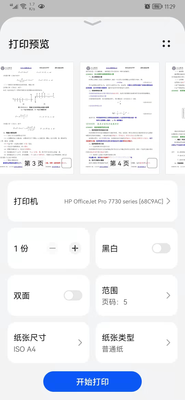

我的电脑不能打,同事的可以打。然后我用手机打印也可以打。就是电脑不能打,前两天不是卡纸了吗然后就是这样的情况。IP没有错,我电脑是192.168.1.104,打印机是192.168.1.105。但是是我看同事的驱动上面写的HP OFFICE JET PRO 7730 SERIES,而我的电脑那里显示
具体那里出问题我也没有找出来,找了好久能试的都试了。感谢支招啊

你看手机还可以打印,就是电脑打不了
