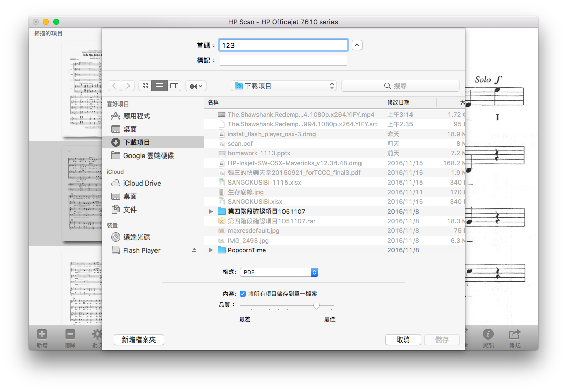

我掃描之後,無法儲存。畫面如下:儲存按鈕一直都是灰白的

啟動「掃描至電腦」
您的Mac电脑是10.12 的版本吗?

看到您開始有說過,電腦系統是mac 10.12的,這個問題應是因爲mac 10.12 之後不再支援第三方的掃描驅動,因此您需要使用mac提供的掃描驅動進行掃描測試看看.
