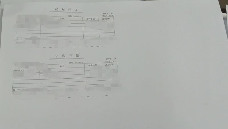

电脑是纵向,打出来是横向
Samsung SCX-4650 4x21S Series
  1. 昨天打印时,突然纵向的打出来都是横向,并且字号也变小了微信图片_20230530101646.jpg微信图片_20230530101709.jpg微信图片_20230530101853.jpg微信图片_20230530101857.jpg

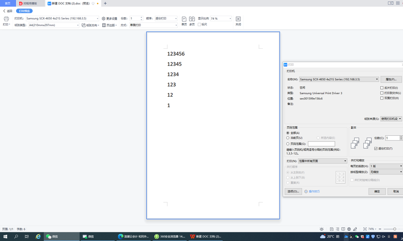

复印横向,打出来纵向。word纵向,打出来横向微信图片_20230530105055.jpg微信图片_20230530105059.jpg微信图片_20230530104952.png微信图片_20230530105013.jpg

看起来是设置了两页打印到一页上,建议检查打印驱动
