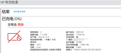

我们可以使用机器的惠普管家软件对电池进行检测-进入软件主界面后选择电池- 【运行电池检查】就可以检测到电池是否需要校准了
例如图上的显示就代表电池需要做校准。

排除静电影响后如果电池仍旧没有恢复正常使用的话,可以再用我们刚才的惠普管家和HP PC Hardware UEFI Diagnostics检测下电池
如果电池检测出现红色报错代码提示更换的话,就需要联系当地的维修站进一步处理了。
