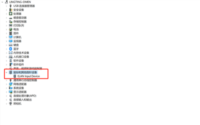

没找到触摸板驱动的选项
这里看到的这个驱动, 我卸载之后触摸板也还能用. 然后 重启之后系统更新里面没有东西, 然后触摸板的问题还在
