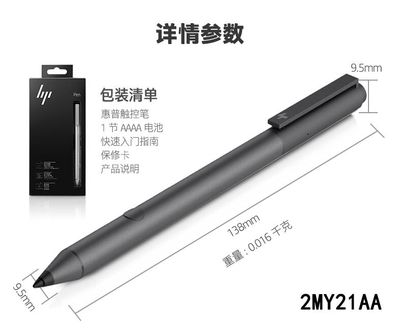

1. 触控笔:
原机配的HP触控笔不在了,某宝淘了根Surface兼容的触控笔(如图1),onenote里面使用没啥问题,但在用印象笔记,或win10工作区的白板画图时会出现错误,具体现象为:
a. 正在画的笔画偶发地突然变成了移动画布或者缩放;
b. 在手绘时手掌触碰屏幕也会移动画布;
c. 在其他情况下,触控笔触碰到屏幕时,有时会在同一条竖线上出现三个位置不同的感应点(如图2)
之前用ENVY配原配Spen-02的时候没有遇到过类似问题,想知道这个问题更可能是触控笔的质量问题?笔的兼容性问题?还是驱动的问题?或者是其他什么原因呢?如何才能解决?
图1图1

谢谢提示,由于疫情影响现在还找不到地方能多试几种笔和设备的,只能给人看看现象来咨询
给几个人看了详细现象,普遍认为是兼容性问题,所以就打算直接再买一支了,因此还需要咨询一下,我找到的这七种HP自有的触控笔的对比:原机自带的应该是 Spen02,但是看到也有人推荐 Tilt Pen 的
我买的话,首选4096级压感,能倾斜书写的,这几种笔跟DF0011TX这个本的兼容性如何呢?希望有大神给分析和推荐一下,非常感谢!
Spen 01Spen 01Spen 02Spen 02Tilt Pen 样式1Tilt Pen 样式1Tilt Pen 样式2Tilt Pen 样式2Active PenActive PenActive Pen G3Active Pen G3G2?G2?
