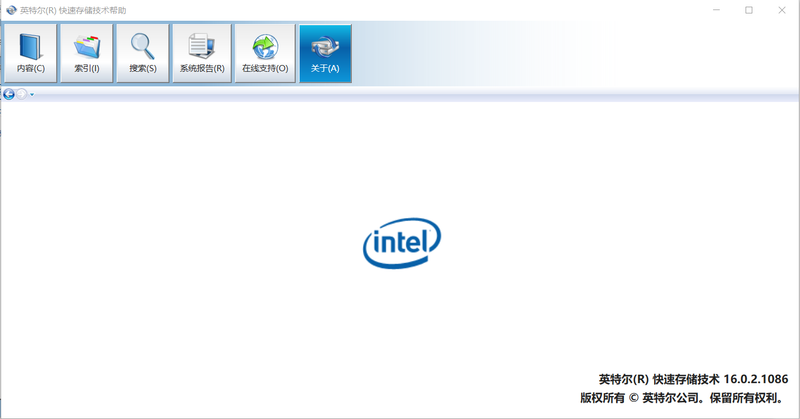

更新intel快速存储技术到16.0.2.1086, 再试运行固件更新程序
https://downloadmirror.intel.com/27681/eng/SetupRST.exe

已经更新到Intel快速存储技术16.0.2.1086,问题依旧,固件更新HP03程序运行闪退,无法安装。

是原厂的系统,还是自己装了系统?
按照用户 @Cheree 的回复,就是更新了NVMe驱动,那么这个NVMe驱动是什么(Windows 10其实原生自带NVMe驱动)?
我猜是Intel快速存储技术这个了,不是的话,要请 @Cheree 补充说明。HP的工程师都是辣鸡,解释不清,呵呵。

果然是这个NVMe的驱动,装了之后再升级就可以了。谢谢解答!
