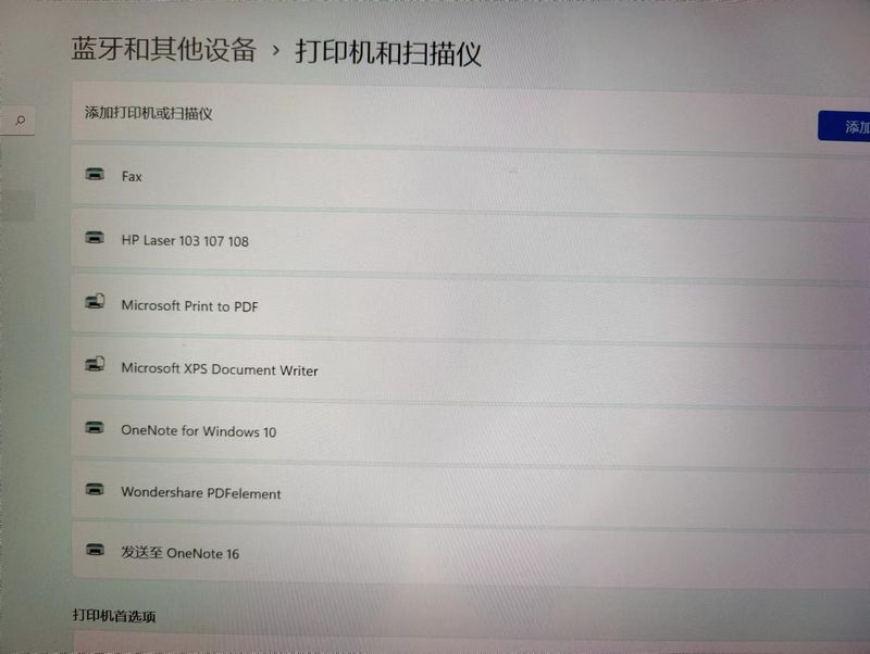

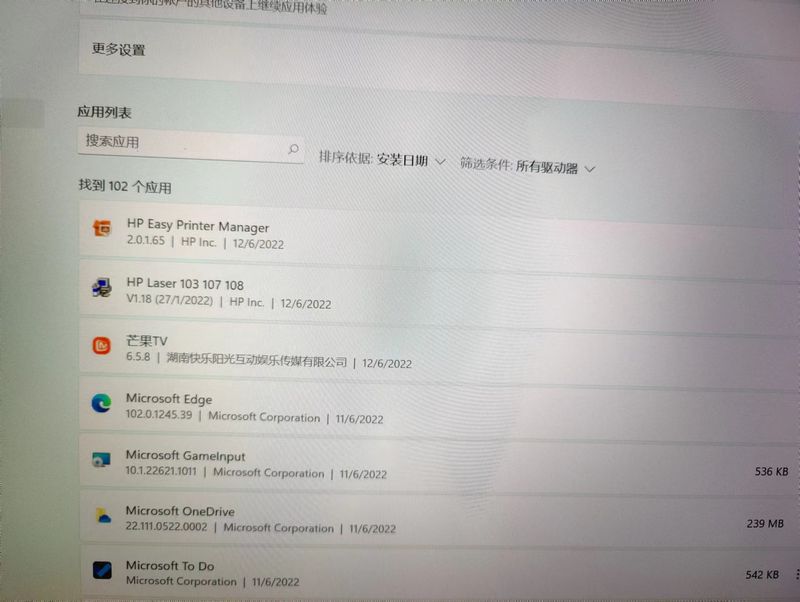

108w在win11下驱动不正常
例如:Laser 108w
Laser 108w这win11下使用经常出错,几经折腾发现驱动程序安装不正确,具体如图
微信图片_20220613003805.jpg微信图片_20220613003817.jpg微信图片_20220613003828.jpg微信图片_20220613003750.jpg
无论是直接安装和手动添加打印机都没有什么变化,换了usb口也试过结果都如上图,如果把多出来的103 107 108设备驱动,即之前正常添加的108w会没有。正常打印时候103 107 108会干扰108w

108w在win11下驱动不正常
换了数据线也是一样,在没有安装驱动之前打印机接入电脑被识别成“其他设备-HPHP Laser 103 107 108”。但把这个HPHP Laser 103 107 108更新驱动后不能使用。只有在系统添加打印机操作才能使用打印机,这时候打印列队里面也有添加成功的打印机项。
但是其他设备-HPHP Laser 103 107 108还是不会消失不会有任何改变,难道惠普就不能从驱动程序上修正吗?怎么都没有提及这方面的?起码从驱动程序上检查或者告诉我是不是打印机有问题了。
