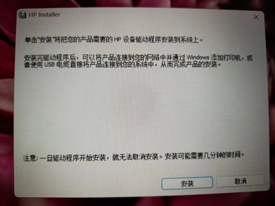

安装的时候报错:
选择“确定”(取消也选过,两种选择方式都没有安装成功)
之后都进入到了这个界面:
点击“安装”后,显示如下界面:

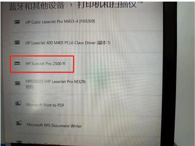

搜索“HP”

当电脑通过usb方式连接扫描仪,扫描仪处于就绪状态时,请在电脑上打开设备管理器--扫描设备。
确认其中是否有与扫描仪相关的选项----有的,在“设备”里可以识别到当前连接的扫描仪
