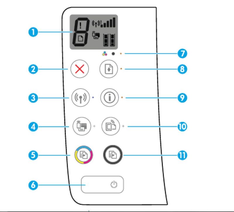

您好
黑白复印按11号键
黑白打印调整方法:
右击打印机图标--打印首选项--纸张/质量--黑白
麻烦您测试一下,谢谢。

按照提示,我按过了打印机面板上的11键,纸张走纸正常,也能听见机器进行打印作业的声音,但是却不见有内容。
