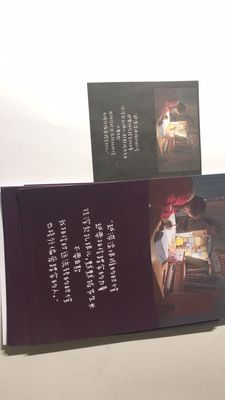

我的打印机是HP Smart Tank 519,打印机买回来一个多月,今天第一次打印照片。我用的是高光相纸,发现打印照片的时候,黑色部分颜色变成了暗红色(其它颜色有色差,不过可以接受。而黑色变成暗红色是无法忍受的。)。原图片和打印出来的照片如图所示:
原图原图              打印出来的照片打印出来的照片
可以根据对比黑色的手机发现颜色问题。然后我有用A4纸打印,看看可行不。发现A4纸打印的时候,是有黑色的(感觉打印质量一般,有细条条,不过至少颜色差不多)。对比后能明显看出颜色问题,如图:

1.颜色不正估计和你的彩色墨水或是打印头有关,因为选择普通纸打印黑是黑色头直接喷涂,设置照片纸黑色就是有彩色去合成了,装普通A4纸,在打印机就绪状态下长按取消键打印状态报告,同时按进纸键(取消键右边)和彩色复印键打出质量诊断页,看看这两张报告上的颜色咋样是不是正常,如果不正常的话去网上搜一下原装墨水瓶的图片和你当时买的时候是不是一样,这机器新机被卖家掉包换成国产墨水的太多,如果是网上购买要特别注意,墨水屏风格色调一样但是logo不是HP;如果墨水瓶一样,就去完整版的驱动或是手机smart里清洁和校准打印头,重复一开始步骤打印质量页看看颜色是否有改善,还是不正常就是打印头有问题,送修客服。
2、黑色一抹就掉的问题,黑色和彩色墨水类型不一样,如果打印时选择的纸张类型没错,就替换其它相纸测试,高光的铜版纸,外观和照片纸一样,但是前者就没法吸收墨水的黑色,所以黑色会抹掉,凉多长时间都不行,其它彩色就没问题,正常喷墨照片纸就可以。

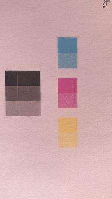

墨水是原装的。我进行了清洁和校准,其实昨天我也对打印机进行了清洁和校准。我不确定打印质量算不算合格了,质量报告上的颜色看上去是没问题的。会有些小细线。下面是多次清洁的结果:
原始:
清洁一次:
清洁二次:
清洁三次:
校准:
进行过以上步骤后。
进行光面相纸打印,依旧黑色打印出来为暗红色。
也就是说这台打印机使用彩色墨水(红黄蓝)打印照片,合成打印出不出正常的黑色。
这个不是惠普打印机的通病吧?是机器的问题?我询问淘宝客服总是说,这正常的,那没事的。
2.您说的有道理。如果我用喷墨照片纸的话,黑色是可以打印出来的。就像我使用A4纸张打印,是有黑色的。
再次感谢~

您好
从打印的诊断页来看问题不大。
打印黑色偏红,掉色,建议使用hp专用相片纸测试一下。
