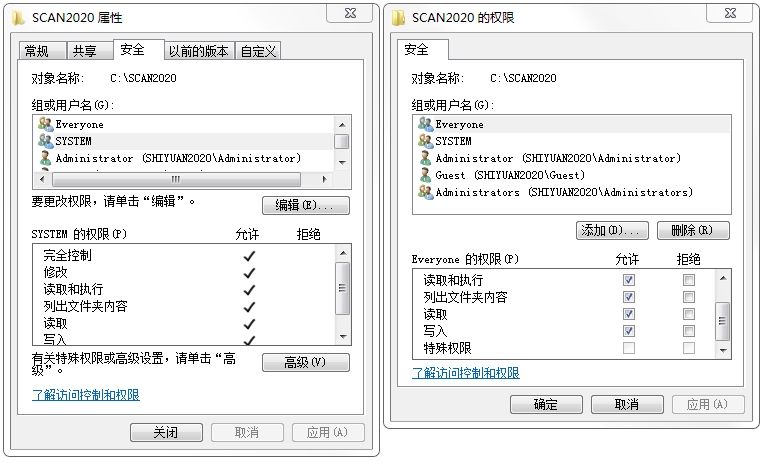

无法扫描到电脑网络文件夹。打印机面板上“网络文件夹”灰色,无法操作扫描功能。
操作如下:
63,323 42,432 3,439 4,775

您好
先确认一下系统版本,要专业版以上的系统.家庭版/教育版,共享权限不够,会导致失败.
其次用ie/谷歌浏览器来设置.
文件夹路径,改成  \\电脑ip\文件夹名
文件夹名称不要有符号,避免无法识别.
域的位置,查看一下电脑,和电脑一致, 有域填域,如果是工作组,填写工作组即可,这里不要填写计算机名.
1 人觉得这条回复有帮助

我是采用这个软件设置的,就是这样子的。

按你“‎2022-03-07 11:08:05”回复的要求重新设置,还是无法操作扫描功能。
打印和复印都正常的。
能否电话直接沟通指导。

您好
图片都看到了,设置的没有问题.只是没有生效.
https://support.hp.com/cn-zh/drivers/selfservice/swdetails/hp-laserjet-m5025-multifunction-printer-s...
下载这个扫描设置软件,这个是官网提供的版本,测试好用,.用这个来试试.
如果这个软件重新设置后,还是灰色无法使用,建议更换其他电脑.也是使用这个软件测试(xp/win7/win8).
