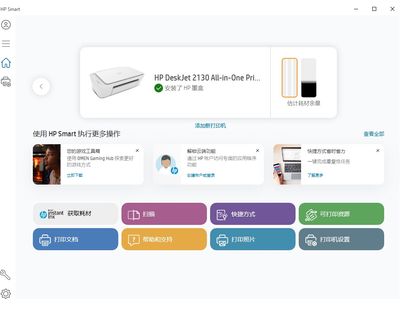

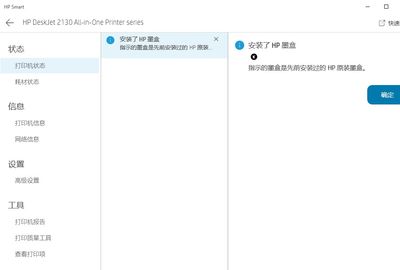

您好
建议重启打印机,重新测试复印功能是否正常。
如果打印机仍可联机,请在电脑上打开hp smart,确认hp smart首页打印机状态,以便确认问题,谢谢。

重启是指什么方式? 按操作手册上面 断电60秒嘛?这个方法已经试过了。按了复印键之后就是电源灯一直闪烁 打印机无任何动作 ,墨盒灯也不亮   ,HP smart 上点扫描 打印机无任务动静  ,

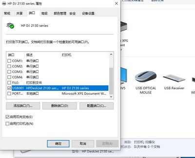

请先确认复印是否正常。
同时,请在电脑上打开控制面板--设备和打印机--找到打印机图标。
右击它--打印机属性--端口。
再找到前面带√号的端口,发图片给我,以便确认问题,谢谢。

按下复印键 之后打印机电源闪烁 仅此而已 打印机并没有任何动静 且打印机电源闪烁一直持续 不会恢复正常 除非断电,感觉打印机本身应该存在故障

您好
感谢配合
如果打印机无法复印,可以排除电脑及连线问题,需要联系维修中心具体检测打印机。
给您带来不便,敬请谅解。
