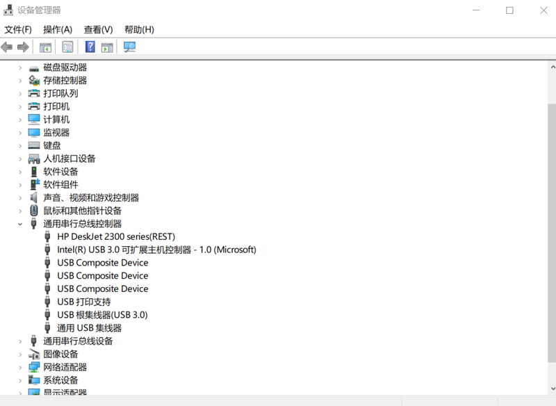

HP Deskjet 2332连接台式电脑无法打印、无法正常复印
您好
连接电脑后应该不会影响到复印功能。
麻烦将打印机先连接到电脑上,打印机开机。
然后,打开电脑的设备管理器--通用串行总线控制器。
然后发图片给我,以便确认问题,谢谢。
您好
感谢配合
从图片来看,电脑能检测到打印机:
麻烦打开电脑的控制面板--设备和打印机--找到打印机图标。
右击它--打印机属性--端口。
再找到前面带√号的端口,发图片给我,以便确认问题,谢谢。
