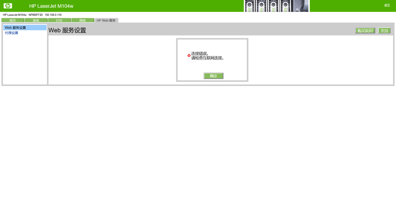

HP LaserJet M104W web启用失败
HP LaserJet M104W
发现微信小程序无法连接后,检查web服务 无法打印测试页,关闭web服务后重新开启失败
设置wifi2.4g 13信道后 重新设置打印机网络 依然失败 锁定打印机ip地址也没用 最后发现20220414版本固件
升级后依然不行  实在不知道怎么回事了 求救,哪位大神知道具体问题在哪   感觉像是连接不上HP的服务器

昨天恢复出厂设置后 连接成功  关机后 今天开机使用时 又不能用了 依然是 微信小程序连接不上打印机  网页访问打印机 web服务 HP ePrint无法5.png连接

您好
建议您按照以下要求,重新调整打印机所在网络环境后,重新测试。
具体如下:
1 确认路由器是否支持双频,如果支持,关闭多频合一
2 打印机连接到2.4g 网络
3 带宽调整为20M
4 使用信道13
5关闭wmm

你说的这些第一天就试过了 没用 网络是200M 我不知道怎么调到20

您好
带宽需要登录路器管理页进行调整,具体可参考路由器用户手册。
排除网络问题,可联系维修中心重新升级打印机固件后,再开启web测试一下。
