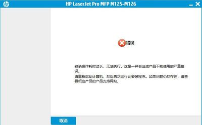

然后我尝试去删除打印机驱动重新安装
重新运行了官网提供的驱动安装程序进行驱动删除之后,它要求我重新启动,我并没有,而是重新打开了驱动安装程序重新安装打印机驱动
在进行驱动安装的过程中,过了差不多十多分钟,它卡在了99%,然后又不动了,过了一会显示安装失败
然后我尝试了多次,还是以这样的结果告终

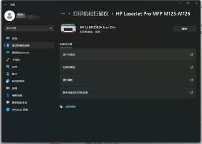

打开Windows自带的设备里的设备管理,发现它只给我安装了扫描仪的驱动,但是扫描仪是可以正常通过电脑控制的

很抱歉,这没有起到作用
驱动安装程序还是显示那个错误
这是显示这个错误之后设置里关于打印机设备一栏所显示的
