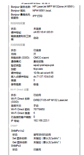

您好
当电脑上显示 打印机脱机时,建议到打印机面板上打印一下网络摘要,确认当时打印机的网卡状态。
可以将打印出的网络摘要发给我,谢谢。

您好
电脑安装的驱动,打印机属性-端口
查看一下选择的是什么端口,如果是NPI开头的,或者是VNC之类的
手动添加standard TCP/IP端口,输入打印机的IP地址
这样再来测试一下,是否还会脱机
打印机要连接再2.4g频段上,不要连接到5g频段.
