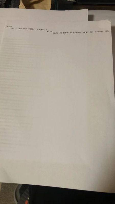

HP Smart Tank 518 打印机 正常打印,不能打印出内容,只有一条条的黑条或一串异常的文字
1按照你们的要求,我更新了驱动程序,好处是可以打印了,没有黑条。
新问题是,打印任何文件前,先出来一串异常字符或字母,如上图,然后再打印要求的文件。所以问题依旧没解决。

您好
请问这台电脑是专门测试打印机的吗?
一般下,如果电脑的虚拟usb端口数大于物理usb数量,可能会存在数据通讯问题。
建议在电脑的设备管理器--通用串行总数控制器中删除多余的usb打印支持后,重新测试,谢谢。
