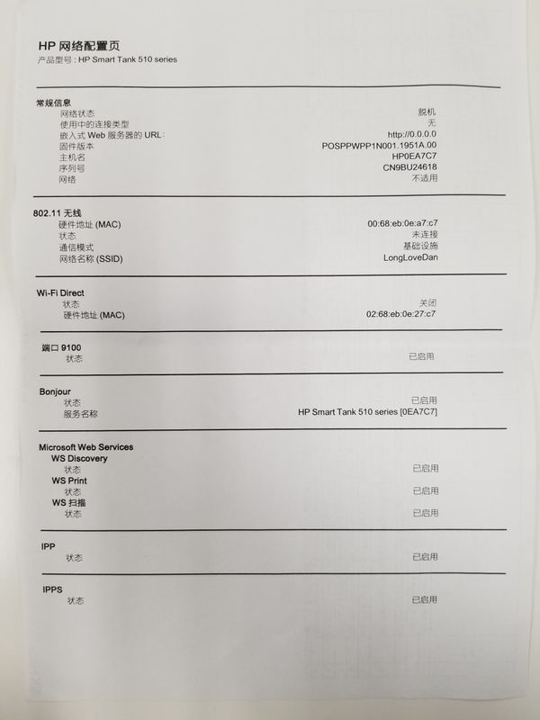

故障现象:
打印机wifi掉线,无法重新自动/手动连接。
打印机在未使用情况下过5分钟后进入睡眠状态(WiFi灯常亮,电源灯常亮,屏幕无字)此时还是有wifi连接的,可以在网络上发现打印机。
但是过了2天后WiFi灯闪烁屏幕无字电源灯常亮(睡眠状态),此时网络上已经找不到打印机了。HP Smart上也显示未脱机。
此时即便开启WiFi直连,也是搜索不到打印机的WiFiSSID,通过USB和Easy Printer软件打印机也是无法搜到其余网络WiFi SSID(怀疑要不就是WiFi模块出了问题)
进行步骤:
按WiFi键后屏幕上会出现WiFi进度条的变化(像是尝试进行连接),过会儿会出现感叹号,反复经过测试此时的WiFi是无法连接上去的,必须重启打印机才可以连接。
排除故障:
看起来起初睡眠模式下并没有断开连接(脱机),而是过了2天才掉线的,而且掉线后如果不重启打印机是连不上WiFi的。
USB连接之后重新配置USB打印机可正常打印,其次用软件设置“USB转WiFi”还是无法连接(打印机搜索不到一切WiFi信号)
打印机WiFi直连信号也是没有,其他手机设备搜索不到打印机的直连WiFi信号

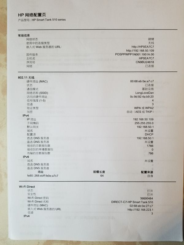

你好,由于打印机已经重启了,所以还要等再次发生掉线(2天)后才能提供了,
下面是正常情况下的打印机情况,请先参考下,谢谢!
发生脱机时是没有网络信号和WiFi直连信号发生脱机时是没有网络信号和WiFi直连信号
发生脱机时不会搜索到任何一个SSID发生脱机时不会搜索到任何一个SSID发生脱机时网络是断开的固不会有网络信息发生脱机时网络是断开的固不会有网络信息

您好
从打印出的配置页来看,打印机状态应该是正常的。
有条件可以换个路由器测试一下。

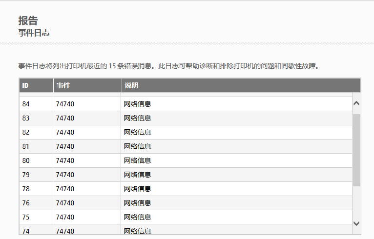

经过上次重启后2/28号用过打印机,3/14用过打印机,然后3/15就出现了掉线现象,这次过了很久才掉线。
WiFi信息如下,emoticon.LaughingTears.title
