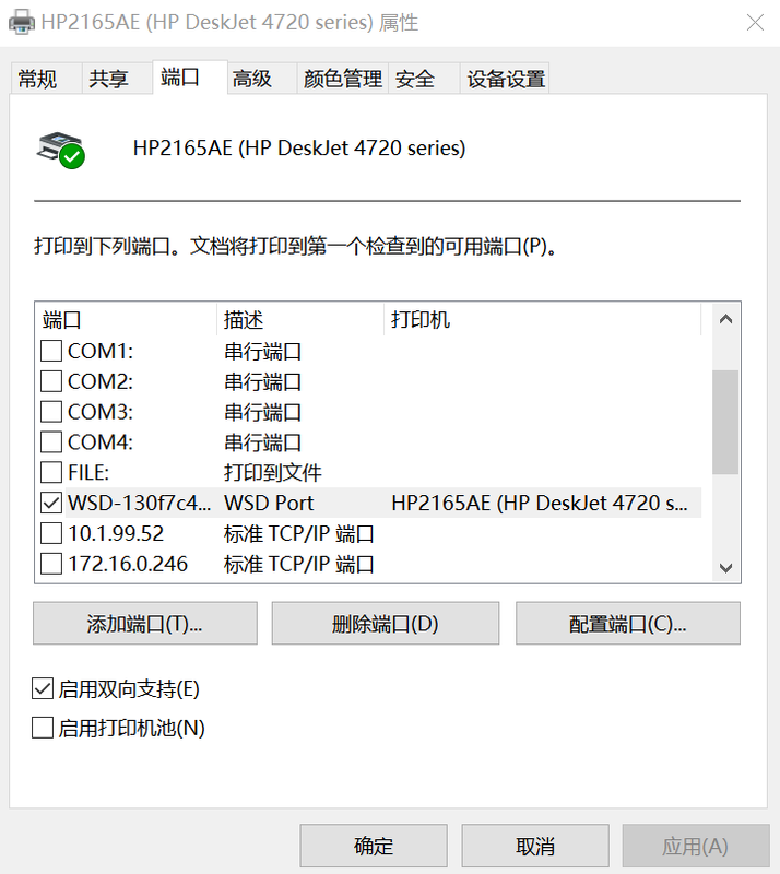

您好
请问,打印机和电脑是通过什么方式连接的?
麻烦您在电脑上打开控制面板--设备管理器。
找到打印机图标--右击它--打印机属性--端口。
找到前面带√号的端口,截图给我,谢谢。

您好,打印机是用WIFI连接的。手机打印没有问题。

您 好
找到前面带√号的端口,截图给我,谢谢。

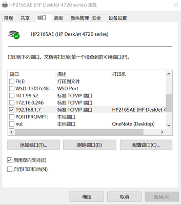

您好
可以尝试重新安装打印机驱动,然后选择192.168.1.7端口,重新测试。
如果问题依旧,可以使用 hp deskjet 1000来替代测试一下具体方法:
1 下载 hp deskjet 1000驱动并解压
2 添加打印机 - 我需要的打印机未被列出 - 手动添加 - 选择选择192.168.1.7端口 - 从磁盘安装 - 找到 hp deskjet 1000解压好的文件夹 - 选择里面任意一个*.inf文件 - 安装即可。
