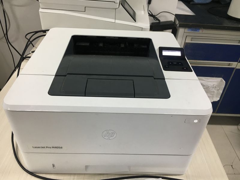

Laser Jet Pro M405d死机 按键点什么都没有用
您好
面板的语言不对,其次,提示的硒鼓有问题
建议优先更换硒鼓,更换硒鼓如果可以进入到就绪后
依次点击面板上的取消—返回—取消—取消进入 support menu
点击 OK 进入 Resets Menu
点击 OK 进入 Semi-full reset
点击 OK 后打印机会自动关机,然后手动将机器启动
可以按照这个方法,给打印机做个复位,重新选择语言.
硒鼓已经更换,但是还是出现这个在这个界面,没有办法进入其他界面,那有没有可能是芯片的问题,我们是将原有的芯片更换在新买的硒鼓上的,如果是芯片的问题,请问有没有链接?
您好
没有单独购买芯片的...硒鼓和芯片是对应绑定的.建议更换hp原厂硒鼓来测试.
