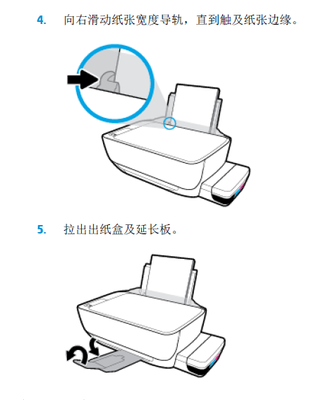

请问打印机使用的是普通A4纸吗?
麻烦您参考以下方法,重新装纸,重启打印机。
先测试复印是否正常,谢谢。
