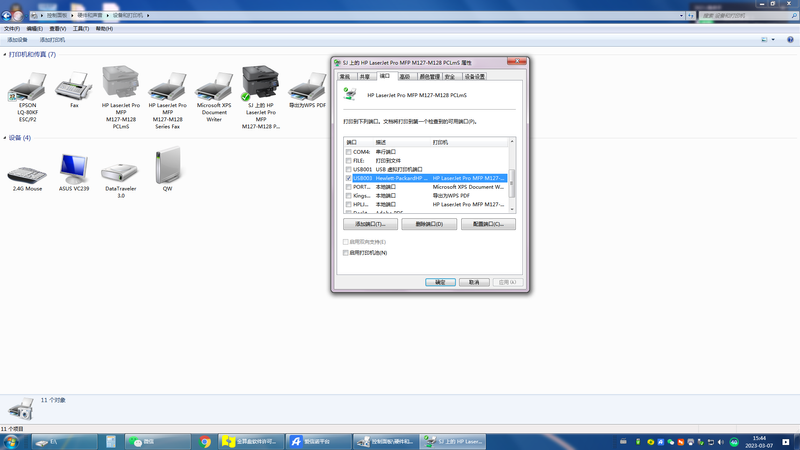

操作如下:
打开电脑的控制面板--设备和打印机--找到打印机图标。(鼠标移动到打印机图标上,确认打印机图标状态)
右击打印机图标--打印机属性--端口。
找到前面带√号的端口,分别发图片给我,以便确认问题,谢谢。

打印机能正常扫描就是不能打印,但在另外一台电脑上安装就可以正常扫描和打印
图片就是这样子,然后在属性那里打印测试页就会闪屏和闪退,
但是打印机就是没反应,然后打印机里面也没有看见有文档

哥,已经截图发你了啊,怎么没见你来回复一下的啊!!!!!!!在线等你的帮助啊
