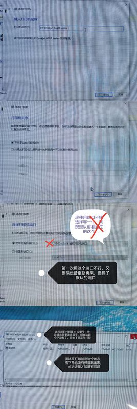

试着打印文件。打印机型号已经从1110更改为6520,打印错误和上图一样,只显示错误,不懂是不是因为没有下载你所说的win10自带驱动(主要不知道哪里可以下),目前指示灯仍处于不停闪烁状态,麻烦抽空帮我看一下,感谢。

如下图:
麻烦点击右边的下箭头,确认选项中有几个usb类型的端口。
例如usb001,usb002,usb003,建议选择usb003测试,谢谢。

之后发现设备里还显示原来的1110打印机,并且在word打印设备里也能搜索到,两个打印机状态显示不同1634031241(1).png1634031446(1).png1634031473(1).png
原来的1110试着打印了,页面显示正在打印但也没出纸张,麻烦看一下是否是我操作有误,谢谢。

您好
图片我重新查看了一遍,方法都没问题.
但是不管什么驱动,到最后,状态都是需要注意.不同的驱动,出现了同样的问题,不考虑驱动了,
系统自带的 6520也出现了同样的情况.就排除了兼容性的问题.
考虑的是当前电脑系统自身有问题.建议更换其他电脑来安装测试.
