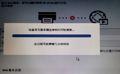

按照提供的方法,设置完路由器后(路由器为Fasr Fw300r,比较老),打印机已经可以启动web服务,但是又出现了以下问题,请继续帮助:
打印机无法连接到web service 服务器,根据打印出的web服务诊断信息页,进去嵌入式Web服务器(EWS),“Web服务”选项卡中“Web服务设置”栏没有“摘要”这一项。
点击“请重试”或者希望打开HP eprinter时,界面就停在“检查有无服务器连接和打印机更新   此过程可能需要几分钟完成”的界面,无法进行到下一步。

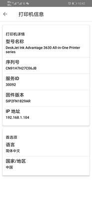

另外,现在ping打印机地址,ttl还是255,图如下

@tianyangwx
您好
麻烦您重启或复位路由器后,重新测试。
如果ttl始终为255,需要更换其它网络环境测试。
