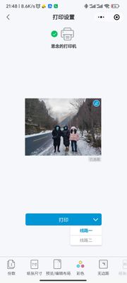

问题二:
   惠普微信小程序“惠普云打印”,点击“照片打印”,选择照片后页面显示的“打印”按钮为什么有时候有下拉框可以选择“线路一”、“线路二”(线路一是无边框打印,线路二是有边框打印),但有的时候就死活没有下拉选择的功能,不能选择无边框打印(尝试过微信删除小程序后重新搜索进入,还是不行,后来不知道怎么打开小程序突然又有这个功能了,经常出这个问题,就很奇怪,要用的时候经常不出来这个功能),如下图,同一部手机,同一张图片,前后相差一个几十分钟,重新打开小程序,一个可以选择线路,一个不能选择线路。

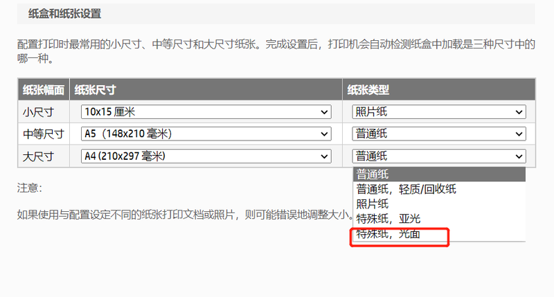

问题1
建议在hp smart中将相纸类型更改为光面后,重新测试
问题2
主要和网络环境有关,请按以下要求,调整打印机所在的路由环境后,重新连接打印机。
具体要求如下:
1 确认路由器是否支持双频,如果支持,关闭多频合一
2 打印机连接到2.4g 网络,使用英文或英文+数字(不支持中文)
3 带宽调整为20M
4 使用信道13
5关闭wmm(如果找不到可忽略)
