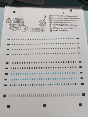

J4580校准时打印的纸上的字正常,下面的横线有重影,现在是复印正常,打印时会重影,请教大佬该怎么解决!

麻烦提供校准页和实际打印效果,发图片给我,以便确认问题,谢谢。

  图一是黑彩一起打的,图二是校准页,图三是只黑盒打的,图四是只彩盒打的 

感谢配置,请问打印出校准页后,是否已经按步骤1,和步骤2完成了校准?
同时,打印时,打印质量是如何选择的?
建议选择普通或最佳,谢谢。

有安步骤一二来弄,质量好像没有选,是自动的

打印机校准页后,按提示操作(将校准页重新放回扫描平台,按彩色复印,完成校准即可)
请问打印机使用的是原装耗材吗?
麻烦取下黑色墨盒,只安装彩色墨盒,重新测试打印效果。
