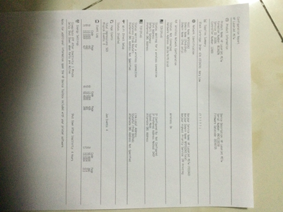

按住wifi灯 和 取消  分别打印了两张,没有发现有ip地址。 手机连接上打印机的热点,浏览器输入192.168.223.1也打不开设置页面。 现在还是没法用手机打印。蓝灯一直闪烁。

您好
无线闪烁,说明打印机没有连接WIFI,这时候,手机无法打印.先解决连接的问题
手机连接打印机热点后,更换其他浏览器,能否进入打印机设置界面  192.168.223.1
如果依旧无法进入,更换其他手机连接测试.
如果其他手机也无法进入,考虑打印机自身问题,建议维修.
