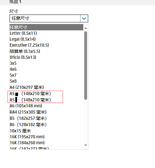

您好,感谢回复。我进入了管理页面。在打印选项下没有找到你图片里类似的设置。只有在纸盘设置里有如图的设置。但是这样有一个问题,,设置了a5的纸盘平时就不能打a4了。会提示尺寸不符。

默认打印设置下倒也有类似的a5方向设置,但是和纸盘一样,设置了就是默认只能打那个方向的a5.并不能做到自己检测识别。
最新尝试,手动把a5纸横过来,然后ps竖着打可以打印出正确的效果。
这样是不是说明这个打印机的系统把a5的横竖进纸识别返了?是驱动bug吗。
