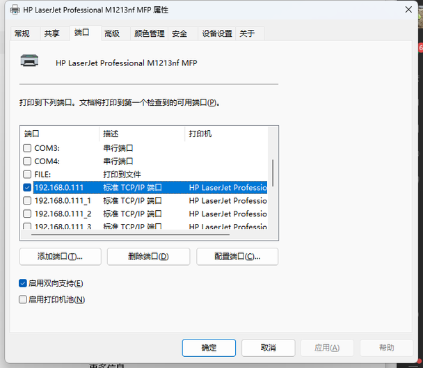

win11打印机报0x00000bbb错误,无法打印
HP LaserJet Professional M1213nf mfp
win10系统正常,更换win11系统无法打印,驱动使用的是:HP_M1130_M1210_MFP_Full_Solution-v20180815-10158769_1
售后发货驱动测试过没能解决问题hp_LJP1100_P1560_P1600_Full_Solution-v20180815-50157037_1
Win11系统也重新安装过,更换新的版本26100.2894。
您好
可以尝试手动添加hp laserjet p1108驱动测试一下,方法:
1 下载hp laserjet p1108驱动并解压成一个文件夹 https://h30318.www3.hp.com/pub/softlib/software13/COL32431/bi-80329-12/hp_LJP1100_P1560_P1600_Full_S...
2 手动添加hp laserjet p1100驱动 控制面板——设备和打印机——添加打印机——我需要的打印机不在列表中——通过手动——使用以下端口——端口如下图——从磁盘安装——浏览到打印机驱动文件夹选.inf后缀文件——打开,确定——下一步直到完成 用p1108打印测试,谢谢
这个方法我测试过不行。
本以为改回WIN10系统可以解决,可惜换了win10同样的问题。

您好
请在电脑上打开一个浏览器,地址栏中输入打印机ip地址,回车。
确认电脑能否访问打印机网页。
同时,请确认其中电脑安装驱动添加端口后打印是否正常,谢谢。
