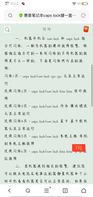

暗影精灵二,突然开不开机了,插电源也没有反应,摁开机键,电源指示灯闪三下,拆了电池放置了一会装上还不管用,也把内存条拆了也不管用换了卡槽也不行。这是咋回事啊
