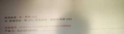

电脑电池充电充不进去,电池逻辑状态弱,显示电池保险丝熔断
报错故障代码,需要更换电池。
这个主逻辑状态弱30是什么意思呀
电池充电报错
这种方式该怎么解决呀
联系维修站换电池
