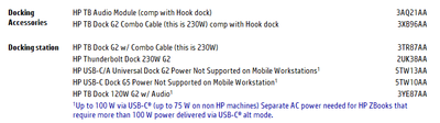

HP ZBook Fury 15.6 Inch G8 Mobile Workstation PC 建议使用的 Dock 如下:
并没有第一代的雷电3Dock

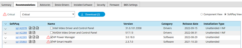

感谢回复!
工具提示需要安装如下驱动和软件,全部安装重启电脑后没有解决问题。
另外想请教一下您的截图中查询HP电脑建议配件的链接是什么?
如果根据图中建议搭配G2扩展坞的话,常规100W的雷电线是否能满足我这台笔记本的供电,还是必须配230W电源加HP专用组合线才可以?
谢谢。
教务长 教务长
教务长
21,182 14,915 1,891 2,197
9个帖子(共 9 条)
HP zbook 无法使用扩展坞控制开关机
https://h20195.www2.hp.com/v2/GetDocument.aspx?docname=c07606964
查看 Options and Accessories 部分。
HP Dock Solutions QuickSpecs
https://h20195.www2.hp.com/v2/GetDocument.aspx?docname=c04168358
Mobile Workstation PC 的供电功率要求高,仍然需要双头的线缆连接,只是第二代雷电扩展坞增加了一种新的双头线缆,供电圆头和雷电C头可以分开,可以支持更多的笔记本电脑。
