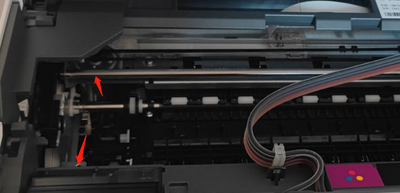

打印总是会缺一行 两行字 随机发生这个现象 怎么解决
刚刚京东售后给我电话,说这个是产品的设计问题,没有考虑静电,他们每天大量维修这个问题
先换新的,如果新的也有问题,在自己处理一下,要接一根导线
刚刚京东售后给我电话,说这个是产品的设计问题,没有考虑静电,每天大量维修这个问题
用一条导线,连接打印机导轨和打印机金属框架(问题必解决,但建议联系维修中心处理)
这个有操作的图片吗,换完新的如果还是出现的话,我先自己操作下,不行再去送修,谢谢
您好
麻烦您 打开机器上盖
拍照箭头所指的区域,谢谢。
您好
如下图
箭头所指的金属部分需要用导线连接,而且,不能阻挡笔架移动,不能影响齿轮运转。
注:以上操作建议联系维修中心处理,谢谢。
你好  麻烦问一下  你的这个问题通过工程师介绍的方法解决了吗?
没有解决,上个月给换了新的,没用一个月又出现了打印头故障,两个月时间两台全新打印机坏了两次,也是醉了
在和京东撕逼申请直接申请退款,不退款就投诉到工商了,太耽误公司业务了
惠普喷墨的问题太多,你能退还是退了吧,换成激光或者其他牌子的吧
好吧    谢谢您的回复啊                   我是在京东线下店买的  找他们说让我找售后   售后去了两次   他们用wps打印了几张 没有问题就把我打法了  说我电脑的问题   让我把OFFICE卸载了     用WPS    我都换了两个电脑还是这样        等下周我再拿去售后看看    如果还解决不掉  我在拿去京东线下店问问        之前买京东华为笔记本电脑    用了10个月才发现   笔记本屏幕弯曲    他们说属于外观问题    15天内 可以换    现在还在检测中 我申请更换屏幕,搞不好他们只给我矫正处理。京东最近太坑了!
@up123456
@imzyk
您好
打印漏行问题,如果自行接线无效,建议联系维修 中心处理一下是可以解决的。
打印头报错可能是接触不良,可以清洁打印头触点后,再重新安装测试一下。
如果重新安装无效,建议联系维修中心具体检测一下。
以上问题,建议联系维修中心处理,是可以一次性解决的。
给您带来不便,敬请谅解。
